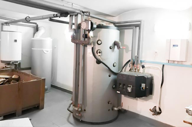

Rekonstruovaný rodinný dům s tepelným čerpadlem pro ohřev teplé vody
Řešení ohřevu teplé vody spolu kombinuje tepelné čerpadlo pro ohřev vody, tepelné čerpadlo pro vytápění a zplynovací kotel na dřevo.
Snaha majitele o maximální úsporu
Volně stojící tepelné čerpadlo pro ohřev teplé vody EDEL AIR využívá odpadní teplo z technické místnosti, kde je umístěný zplynovací kotel na dřevo a ohřívá vodu na požadovanou teplotu 60 °C. Při poklesu teploty pod 46 °C (při velkém odběru) ho podporuje přes sériově zařazený zásobník tepelné čerpadlo vzduch/voda. Do celého okruhu vytápění a ohřevu vody je instalovaný i zplynovací kotel na dřevo. Pokud je tento v provozu nahřívá oba zásobníky na vyšší teplotu. V tomto provozním stavu neběží EDEL AIR ani tepelné čerpadlo vzduch/voda.
