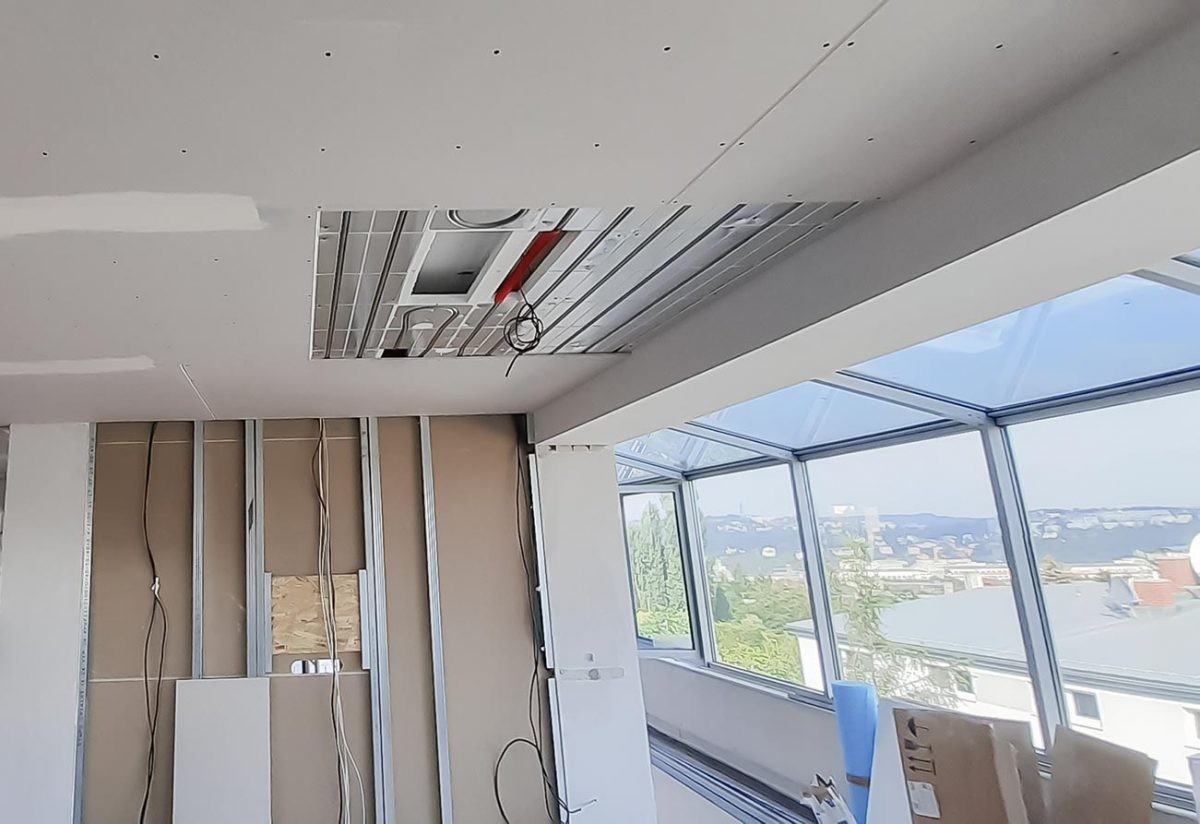

Jedná se o podstřešní apartmánový byt 5+KK o rozloze cca 200 m2. V bytě je v rámci obývacího pokoje navrženo podlahové vytápění a chlazení, které je řešeno v nízké skladbě s kročejovou izolací, výška skladby je 70 mm.
Pro chlazení je dále v obytných prostorech navržen systém stropního vytápění a chlazení ALPHA SSI Classic EPS 30, se systémovou trubkou ALPHATEC PE-RT HEATING & COOLING 16 x 2 mm.

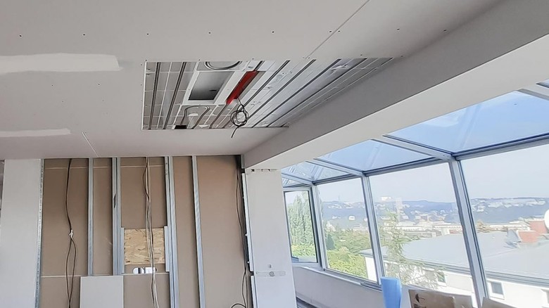

Systém je plně integrován do podhledu, kde podhled skrývá i mnoho integrovaných designových svítidel. Chladící výkon systému dosahuje 60 W/m2. Skladba systému je nosný rastr SDK, s mezerou pro instalaci elektroinstalace 45 mm, systémový panel ALPHA SSI Classic EPS 30 s hliníkovou lamelou 0,5 mm a omega drážkou pro instalaci systémového potrubí v tloušťce 30 mm, zakrývací SDK deska 12,5 mm. Celková minimální výška chladícího stropu je 87,5 mm – běžně min. 90 až 100 mm.
Zdroj tepla pro vytápění je stávající plynová domovní kotelna. Zdrojem chladu pro chlazení je splitové tepelné čerpadlo osazené na střeše objektu.
