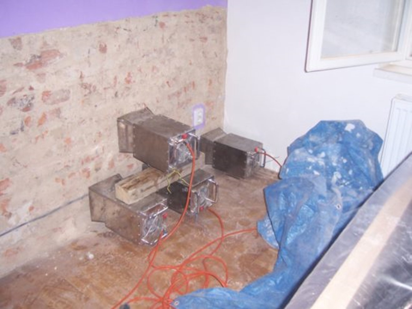

Mikrovlnná sanace je založená na principu ohřevu molekul vody v ozařovaném materiálu. Jelikož živé organismy jako houby, ale i larvy a vajíčka hmyzu obsahují mnohem vyšší procentuální podíl vody než okolní materiál, mikrovlny je zasáhnou podstatně větší měrou. Působením mikrovln se začne měnit vnitřní buněčná struktura živých organismů (podobně jako se mění struktura bílku při vaření vajíčka). V důsledku této změny pak veškeré ozářené organismy odumírají, a to při relativně nízké teplotě, kolem 40 °C.
Kde používáme mikrovlnné sanace?
  • vysoušení zdiva a základů staveb – stavby, budovy, sklepy,
  • odvlhčení domů,
  • odstranění dřevokazných plísní a hub,
  • zneškodnění dřevokazných škůdců, hmyzu (červotoč, tesařík, mravenec),
  • následná izolace vlhkého zdiva.
