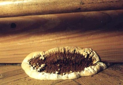

Pro dřevo zabudované ve vlhkém zdivu představují největší nebezpečí škůdci z řad dřevokazných hub.
Odbourávají buď celulózu a dřevo postupně hnědne a kostkovitě se rozpadá, nebo lignin – pak materiál naopak zesvětlí, změkne a drobí se. Typickým znakem výskytu dřevokazné houby a plísně je mycelium, vatovité pletivo vytvořené z buněčných vláken, které prorůstá dřevěnou hmotou, nebo ulpívá na jejím povrchu.
Mezi nejčastější houby patří dřevomorka domácí, která dokáže zničit celé trámové konstrukce, ale i látky a plátna obrazů, koniofora sklepní (sklepní plíseň), trámovka, čechratka aj. Jedním z nejnápadnějších projevů některých druhů hub je modrání dřeva: houby nepůsobí hnilobu, ale vybarví část buněk dřevěné hmoty. Další skupinou hub napadajících dřevo jsou plísně projevující se barevnými skvrnami a zatuchlým zápachem patrným zvláště při vstupu do napadené místnosti z venkovního prostoru.
