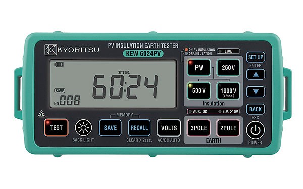

Kontrola a měření fotovoltaických (FV) systémů – nový přístroj Kyoritsu KEW 6024PV

Vhodný přístroj, který Vám s tím můžete je KEW 6024PV.
