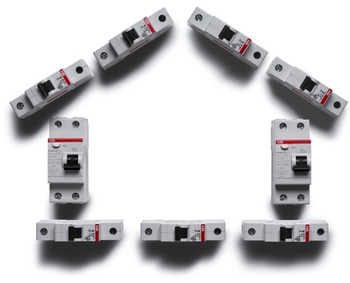

Řada Home miniaturních jističů (MCB) a proudových chráničů (RCCB) společnosti ABB je vhodná pro veškeré instalační požadavky v rezidenčních i komerčních objektech, kde se skvěle doplňuje s dalšími výrobky společnosti ABB obzvláště pak s řadou System pro M compact. Všestrannost je zaručena kompatibilitou s modulárními přístroji pro montáž na lištu DIN (MDRC) s dalšími funkcemi jako například řízení zátěže a měření.
Výrobky řady Home nabízejí dva základní typy ochrany pro aplikace v budovách: jistič SH200 zajišťuje nadproudovou ochranu a ochranu proti zkratům a FH200 je proudový chránič.
Jističe SH200 jsou dodávány v širokém výběru variant, aby pokryly odlišné instalační požadavky s parametry od 6 do 40 A; vypínací charakteristiky B a C; 1, 1+NA, 2, 3, 3+NA a 4 póly; vypínací schopnost 6 kA. Tyto jednotlivé elektrické parametry jsou viditelně vyznačeny na přední straně spolu se schématem zapojení, aby se zabránilo chybám při instalaci. Bezšroubová svorka 25 mm2 umožňuje připojení zařízení SH200 buď pomocí přípojnic nebo vodičů; také zaručuje plnou kabelovou kompatibilitu se všemi prvky v rámci výrobkových řad System pro M compact. Jističe SH200 jsou v souladu s normou IEC/EN 60898 a obsahují veškerá příslušná schvalovací označení pro všechny trhy, na které směřují.
Proudové chrániče FH 200 jsou také dodávána v široké škále verzí s hodnotou jmenovitého proudu 25, 40 a 63 A; citlivostí 0,03 a 0,3 A; 2 a 4 póly, třídy AC. Hodnota Icn dosahuje až 6000 A. Tato hodnota a elektrické charakteristiky každého produktu je vyznačeny na přední straně spolu se schématem zapojení a kódem produktu. Aby bylo jejich použití snadné, proudové chrániče FH200 jsou opatřeny laserovým potiskem symbolů, včetně zkušebního tlačítka a pokyny pro instalaci a demontáž; žluté DIN lištové uchycení je snadno rozpoznatelné zatímco páčkový ovladač je černý jako u SH200. Dokument s pokyny, tak štítky na obalu, jsou k dispozici ve všech světových jazycích, kde jsou proudové chrániče FH 200 distribuovány. Bezpečnostní obousměrné válcové svorky umožňují zapojit proudový chránič FH200 jak vodiči (až do průměru 25 mm2 na přední straně), tak přípojnicemi (až do 10 mm2 pouze na zadní straně), nebo v případě potřeby pro napájení jističů umístěných za chráničem.
Proudové chrániče FH200 jsou v souladu s normou IEC/EN 61008 a obsahují veškerá příslušná schvalovací označení pro všechny trhy, na které směřují. Také jsou v souladu s evropskými normami 2002/95/CE týkajícími se povolení použítí nebezpečných látkek. Péče společnosti ABB o životní prostředí je také prokázána recyklovatelností materiálů použitých k výrobě nového proudového chrániče FH200.
